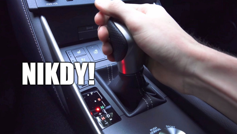

1. Vyřazování na N při jízdě s kopce
Teorie za tímto krokem je úspora paliva, protože když vyřadíte, motor pracuje na volnoběh. Pohonná jednotka tak spotřebovává méně paliva než když ji budete - byť na minimum plynu - držet „v tahu”.
To může a nemusí být správný přístup, záleží na charakteru kopce, okolního provozu a toho, kudy a jak hodláte v jízdě pokračovat dále v jízdě. Někdy to může být zbytečné, protože při brzdění motorem modernější auta zcela odstaví dodávku paliva a nespotřebováváte vůbec nic - energie pohybujícího se auta udrží motor v chodu a udržování nižší rychlosti či postupná decelerace se mohou hodit. Jindy to ale může být správné, však nakonec tzv. „režim plachtění” u nejmodernějších automatů neznamená ve své podstatě nic jiného než obdobu jízdu na neutrál. O to tu ale nejde.
Hlavní důvod je ten, že změna režimu mezi pohybem a stáním - tj. mezi P, R, N a D, je pro převodovku náročnější než běžný chod a jako taková by se měla dělat co nejméně. Měla by také probíhat jen když vozidlo stojí a motor běží na volnoběh, nikdy ne za jízdy. Ono plachtění (coasting) byste si tedy měli nechat jen pro vozy s automaty, které jsou na takové použití stavěné. A to dnes většina zdaleka není.
