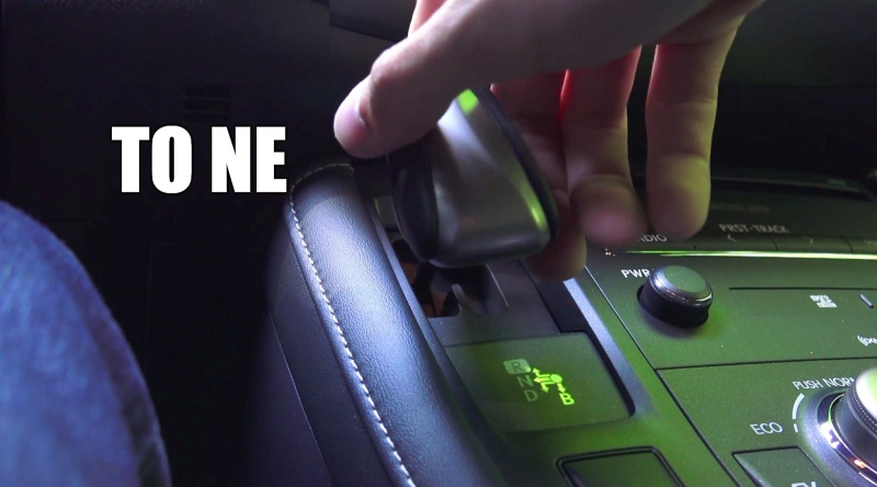

4. Neřaďte z N na D při vysokých otáčkách
Je to svým způsobem zaběhnutá praktika z vozů s manuálními převodovkami - sešlápnete spojku, zařadíte jedničku, posadíte otáčky výše, spojku rychle pustíte a při správném provedení je rychlý i čistý rozjezd je na světě. Ve voze s automatem, CVT nevyjímaje, se tak zdá lákavým poslat otáčky na N výše, přepnout na D a rychle se rozjet. Jenže tímhle rychle odstartujete leda zkázu vašeho vozu.
Toto škodí normálnímu automatu a extrémní nároky to klade i na převodovku CVT, a to v místech, kde na to není stavěná. CVT to škodí tak moc, že některé nejmodernější vozy - jak vidíme na případu hybridního Lexusu CT 2016 na videu níže - něco takového vůbec nedovolí. Pokud chcete co nejrychleji vystartovat, je lepší levou nohou sešlápnout brzdu, zařadit D, pravou přidat plyn a pak uvolnit brzdu. I tak dostane ústrojí zabrat, na něco takového by ale stavěné být mělo.
