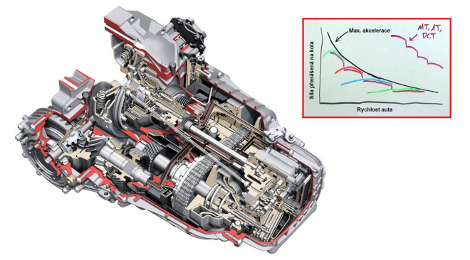

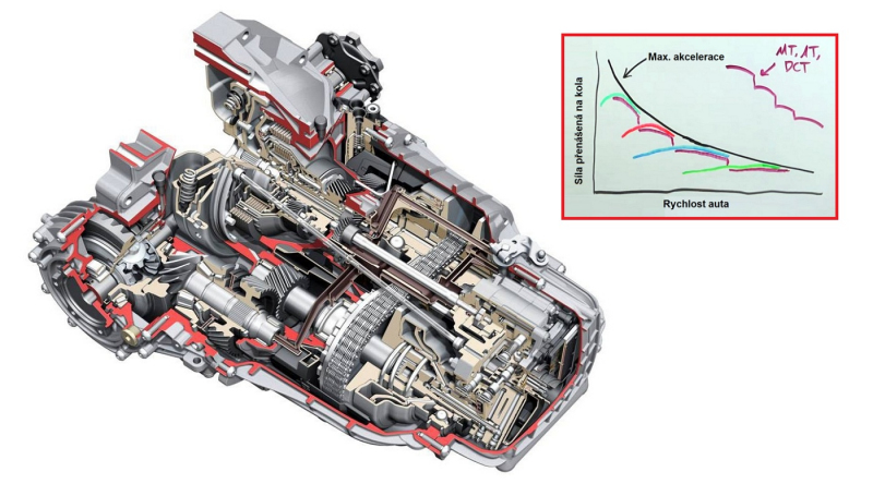

Odpověď na otázku, proč tomu tak je, jsme již dříve přinesli v rozsáhlém a podrobném článku, přesto dovolte menší opakování. Zrychlení vozidla je dáno točivým momentem na kolech, který je maximální ve chvíli, kdy jsou otáčky motoru co nejblíže špičkovému výkonu. Proto, chceme-li nejlepší zrychlení z určité - jakékoliv - rychlosti jízdy, je zvolit takový převodový poměr, při kterém jsou otáčky motoru co nejblíž bodu maximálního výkonu.
V daných otáčkách má sice motor sám o sobě menší než maximální točivý moment, ale točivý moment je násoben převodovým poměrem, tj. čím nižší je převodový poměr, tím víc je točivého momentu na kolech. V modelovém příkladu na tabuli níže, která coby s autem pracuje s Chevroletem Corvette C6 Z06, je uvažována převodovka, která podřazením při konstantní rychlosti auta zvýší otáčky z maxima momentu na maximum výkonu. Z poměru rozdílu otáček vychází poměr převodů 1,354, což znamená, že podřazením se moment na kolech zvýšil z 644 na 749 Nm a tedy se zvýší akcelerace vozu.
Chceme-li tedy dosáhnout maximálního zrychlení, je potřeba udržovat motor co nejblíže otáčkám, kdy má maximální výkon. Nedokonalost konvenčních převodovek tkví v tom, že vždy, když přeřadíme, dostaneme se pryč od bodu maximálního výkonu a je potřeba čekat, než se otáčky motoru dostanou zpět na tuto hodnotu. Po tuto dobu se nepohybujeme na křivce maximální akcelerace. Tato nedokonalost je vrozená všem převodovkám, které mají fixní převodové poměry.
CVT naopak může převodový poměr libovolně měnit, takže když sešlápnete plyn na podlahu, v ideálním případě by otáčky motoru měly jít do bodu maximálního výkonu a zde ho držet. Analogicky, chceme-li místo nejlepší akcelerace nejnižší spotřebu, CVT umožní motoru pracovat v takových otáčkách, ve kterých má na danou rychlost jízdy nejnižší spotřebu paliva.
Graf průběhu výkonu a točivého momentu u Corvette C6 Z06 a možnosti CVT zasazené do něj. Pouze tato převodovka se umí konstantně pohybovat na černé křivce maximální akcelerace, všechny ostatní převodovky trpí „skoky”, nedokonalostmi, které využívají pouze části potenciálu motoru - znázorňuje je fialová křivka
Se standardními převodovkami se musí z principu nedokonalý motor, resp. jeho otáčky, přizpůsobovat z principu nedokonalé převodovce a jejím poměrům, což pochopitelně není ideální. S převodovkou CVT je stejně nedokonalý motor využíván stále na maximum a je to převodovka, která se umí přizpůsobit nedokonalostem motoru a odfiltrovat je. Teoreticky se tak dá říci, že jakékoliv auto na světě by s nezměněným motorem a hmotností mělo s CVT nižší spotřebu paliva a zároveň lepší zrychlení na stovku, než se svou původní převodovkou. A ve Formuli 1 to tak fungovalo, než CVT zakázali.
