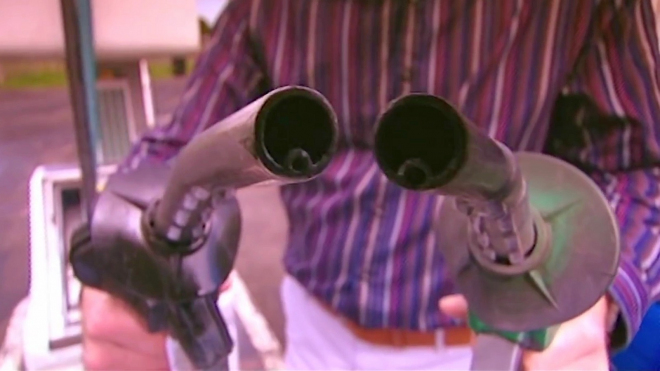

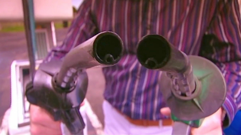

Rozdíly mezi benzinem a naftou jsou značné, nafta například za normáního tlaku a teploty nehoří. Oproti benzinu je ale mastná, na čemž jsou některé komponenty dieselových motorů závislé
Naftu do benzinového auta obvykle nalijete obtížně, kvůli fyzické zábraně v hrdle nádrže. Naopak to problém není, pochopitelně
