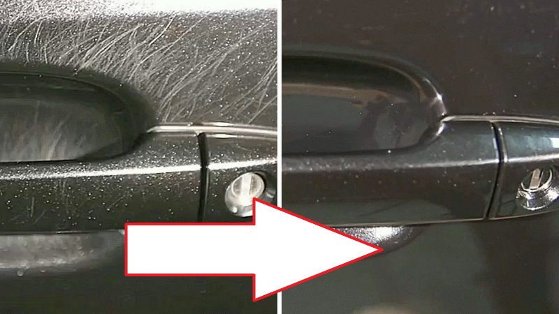

Prostor okolo klik dveří napoví mnohé o přístupu člověka ke svému vozu. Při nešetrném otevírání vznikají škrábance, za které mohou prstýnky či delší nehty. Ano, i špatně provedená manikúra nebo typické drápy některých dam umí rýpnout do vcelku zranitelných laků dnešních automobilů. Naštěstí existují lidé jako Larry Kosilla, kteří znají řešení a neváhají se o něj podělit. Jak se tedy této ošklivosti zbavit?
Nejdříve je nutné auto dokonale umýt od nečistot, pochopitelně s důrazem na prostor okolo klik dveří. A po vysušení zahájit hlavní náplň programu. Krok jedna znamená zamknout klíčem, aby šlo lépe odtáhnout rukojeť a dveře se neotevřely - pokud máte bezklíčový vstup, je třeba nechal klíč dále od vozu, aby se vám dveře přes zamčení dokola neotvíraly.
Po uzamčení začíná strojní čištění jemnou leštěnkou okolo úchytu. Dalším krokem je manuální odstranění hlubokých škrábanců za klikou. Řešením je namotat švédskou utěrku na dva prsty, nanést přípravek a mírným tlakem rozleštit viditelné rýhy od nehtů a bižuterie. Ruční práce potrvá déle než elektrickou mašinou, proto je potřeba si na dobrý výsledek počkat.
Po základním odstranění nejhoršího poškození Larry použil jemnější kotouč a strojně znovu ošetřil místa okolo uchycení zámku a držadla. Tím odstranil zbytky nečistot a hezky dokončil obnovu prostoru okolo místa, které se lidskému úchopu nikdy nevyhne. Výsledek je perfektní, po škrábancích ani stopy, ale co s ním, aby to takto vydrželo?
Preventivním opatřením proti opakovanému drhnutí laku je průhledná fólie. Stačí vystřihnout potřebný tvar a pomocí vody nainstalovat přesně na místo určení. Nás dnešní učitel s horkovzdušnou pistolí v ruce nalepil kulatý kousek přesně na místo největšího opotřebení a tím zabránil dalším zásahům nešetrného majitele. Příští leštění klik se nebude opakovat, protože ostré trefy zachytí neviditelná fólie.
Můžete udělat totéž, stojí to za to - je vždy poněkud hanebné vidět jinak krásně naleštěné auto, jehož kliky ale vypadají jako by si prošly peklem, kterým si nakonec při otevírání ze strany necitlivých majitelů či majitele kolikrát opravdu prochází.
Takto Názorná ukázka jak efektivně bojovat s poškrábanými dveřmi okolo jejich otevírání
