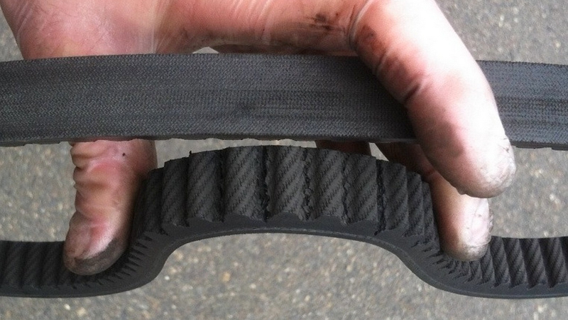

Nejlepší prevencí je při každé práci v motoru kondici řemenu zkontrolovat. Jakékoliv praskliny, chybějící kusy, nerovnoměrné zářezy a jiné defekty jsou důvodem pro co nejdřívější výměnu. Obvykle bude nejlepší oslovit odborníky - ti zvládají výměnu snadno, asi jako majitelé škodovek z osmdesátých let, kde se „klíňák“ měnil běžně přímo na silnici. Dnes už je to v přeplněných motorových prostorech moderních aut o dost složitější operace.
Klínový řemen má mnoho funkcí, proto je potřeba jej udržovat fit
