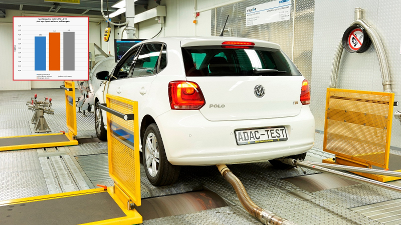

Testované VW Polo vykázalo nižší emise NOx o 22,9 %
