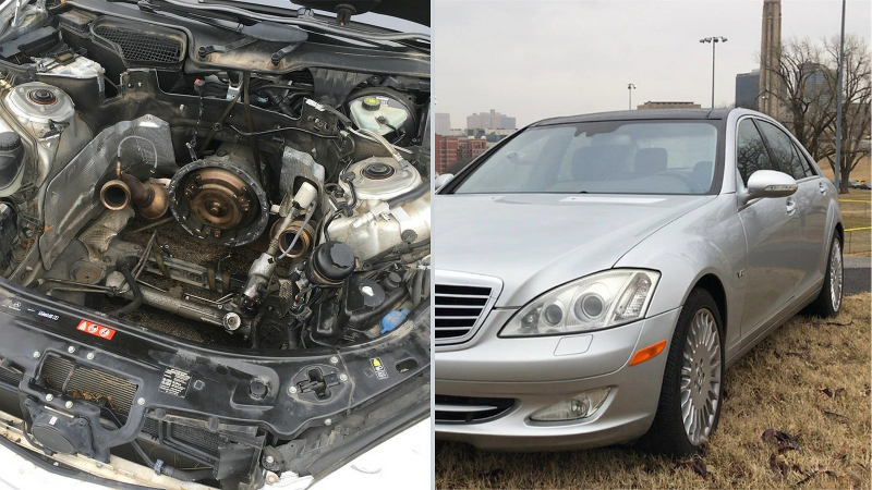

Na levém snímku vidíme auto ve stavu, v jakém si jej nový majitel přivezl. Na dalších dvou je vidět motorový prostor po demontáži motoru a vymontovaný dvanáctiválec i s jeho náhradou
S funkčním motorem netrvalo dlouho najít příčinu přehřívání - prasklý chladič, který se někdo pokusil „opravit” přípravkem s názvem JB Weld, tekutým utěsňovačem poškozeného chladiče. Pod kapotu tedy putoval nový chladič v ceně 660 dolarů (cca 17 tisíc korun). Bylo nutné vyměnit ještě přídavný větrák chladiče v ceně 375 dolarů (9 500 Kč), dvě baterie v ceně 325 dolarů (8 300 Kč) a dolní rameno zavěšení pravého předního kola za 300 dolarů (7 600 Kč). K tomu bylo potřeba vyměnit onu pneumatiku za 100 dolarů (2 500 Kč)
Nový olej a filtr stál 80 dolarů (2 000 Kč), takže celkem si Hoover pořídil funkční Mercedes S600 z roku 2007 - vloni to bylo jen devět let staré auto a ještě v roce 2013 se vyrábělo jako nové - za 12 290 dolarů, tj. cca 312 tisíc korun. Pak přišlo čelní sklo za 1 400 dolarů (cca 36 tisíc korun), nová mlhovka za 85 dolarů a 400 dolarů za opravu blatníku. 200 dolarů si vyžádala oprava poškrábaných kol a 75 dolarů stálo profesionální vyčištění. Celková suma? 14 450 dolarů, tj. 367 333 korun dle aktuálního kurzu ČNB za auto ve vizuálně i technicky výtečném stavu.
