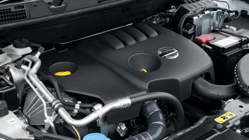

Nissan Qashqai (2007 - 2013)
Četnost závad: 25,6 (průměr kategorie 19,9)
S rostoucím stářím vykazuje Qashqai stále více abnormalit, tady pověsti o spolehlivosti Japonců nepadají na úrodnou půdu. Po osmi letech provozu přichází hodně nedostatků - dosluhující brzdy, vysvícená světla, úbytek oleje nebo opotřebované komponenty řízení a pružení.
Četnost závad: 32,9 (průměr kategorie 24,8)
Další zastoupení Nissanu Qashqai J10 varuje, že se zejména u starších aut s vysokou pravděpodobností vyskytnou problémy se zavěšením náprav, a také s klouby řízení. Oprava se časem nevyhne zřejmě ani zatuhlým brzdičům, netěsným tlumičům nebo hnacím hřídelím.
