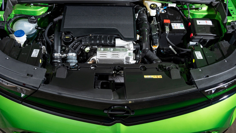

Toliko spíše konstrukční chyby, Mokka však má na kontě i ty kvalitativní. Třeba řízení již z výroby táhlo doleva a napravila to až třetí návštěva v servisu. Na výměnu rozvodového řemene pak došlo již po najetí 61 tisíc kilometrů místo předepsaných 100 tisíc, startovací tlačítko reagovalo se zpožděním a systém monitoringu jízdních pruhů měl u všech tak pochybnou reputaci, že jej každý hned vypínal.
Aby toho nebylo málo, Mokka, která původně stála 774 tisíc korun, přišla během najetí oněch 100 tisíc kilometrů o polovinu své hodnoty. To je ale na druhou stranu dobrá zpráva o zájemce na trhu s ojetinami. Ty může rovněž oslovit prakticky vše ostatní, co jsme nezmiňovali. Po rozebrání vozu na šroubky se totiž ukázalo, že ložiska, turbo či diferenciál jsou velmi robustní a téměř neopotřebované.
Na přední nápravě či spodní hraně dveří spolujezdce se pak sice objevila koroze, stejně jako se pod kapotou našlo pár kapek oleje, to je ale víceméně vše. Opel navíc kolegům přislíbil, že největší nešvar, tedy onen řemen, v rámci letošního faceliftu nahradí odolnějším řetězem. Mokka by tedy nově mohla znovu začít bodovat o trochu více, ostatně po poklesu prodejů by to Němci potřebovali jako sůl.
