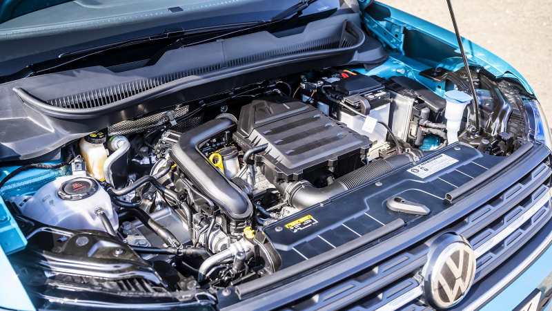

Vůz se totiž dočkal kombinace litrového přeplňovaného tříválce a sedmistupňového automatu DSG. Se 110 koňmi se na stovku dostane za 11,3 sekundy a nejvyšší rychlost činí 189 km/h, o „trhače asfaltu“ tedy opravdu nejde. Na druhou stranu je však toto pohonné ústrojí poměrné úsporné, v reálu si řekne o 6,6 litru benzinu na 100 kilometrů. Při 40litrové nádrži tak lze počítat s dojezdem přes 600 km, což sice není dechberoucí hodnota, ovšem na rozdíl od dobíjení elektromobilů vám tankování nadále zabere jen pár minut včetně placení.
Kolegové nicméně upozorňují hlavně na převodovku DSG, která je typickým problémem koncernových aut a především při rozjezdu se projevuje trhavým řazením. A jakmile má vůz slabší baterii, může začít haprovat také systém start-stop. Oni sami by proto spíše sáhli po kousku osazeném přeplňovanou jedna-pětkou se 150 koňmi, která je sice taktéž spojena pouze s DSG, ovšem alespoň vám při řízení vykouzlí širší úsměv na tváři. Její reálná spotřeba je přitom jen o chlup vyšší než u tříválce.
