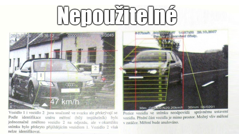

Přitom sám výrobce radarů Ramer, firma Ramet, pro osoby vyhodnocující důkazy radary pořízenými vytvořil návod, jak je vyhodnocovat a ze kterého pochází obrázky níže. Jenže dodržovat zásady v něm v uvedené by znamenalo zpochybňovat práci policie, do čehož se úředníkům nechce. Raději používají naučený závěr, že: „Pokud byla rychlost vozidla stěžovatele rychloměrem zaznamenána, metoda měření musela být v souladu s manuálem k obsluze…“. Tato věta pochází z rozsudku Nejvyššího správního soudu České republiky (č. j.: 3 As 82/2012-27), který ale pojednává o laserové technologii, která je zcela odlišná od Rameru. Tuto skutečnost potvrdil tentýž soud a zjednodušené jednání úředníkům jednoznačně vytkl.
Pojďme ale zpět ke zmíněnému návodu, který jednoznačně stojí za pozornost. Metodický pokyn z Kunovického Rametu určený Policii České republiky a správním úřadům se nazývá „Vyhodnocení záznamu o přestupku ze zařízení Ramer7CCD, Ramer7, Ramer 10, AD9”. První část tvoří sám návod na vyhodnocení snímků, ve druhé najdeme přehled typických zaznamenaných měření a jejich rozlišení na platná a neplatná a ve třetí soubor otázek a odpovědí pro dotčené úředníky.
Dokument v první až třetí kapitole první části obtížně srozumitelným jazykem popisuje vliv nesprávně zvoleného dosahu měřící jednotky vůči pozici měřeného vozidla a následně se pokouší ujasnit postup při vyhodnocování správnosti měření. Upozorňuje na možné chyby plynoucí ze zachycení ne přímého odrazu radarového paprsku od oběti, ale až sekundárních odrazů od okolních objektů. Chování zařízení ovlivňuje policista manuálním nastavením vzhledem k okolním podmínkám a je naprosto jasné, že při zvolení špatných parametrů zcela vylučuje možnost získat validní výsledky. Výsledky chybného postupu naleznete ve fotogalerii pod článkem, kde je snadno poznat jak snadné je vytvořit důkaz o protiprávním jednání, které se nikdy nestalo.
Musí být dodrženo mnoho podmínek, aby snímek byl relevantní. Obsluha může špatně nastavit dosah, tím pádem se technika zaměřuje jiným směrem, než se vyskytují měřená auto. Výsledkem je snímek s nesmyslnou naměřenou rychlostí a jen okrajem sledovaného vozidla. Stačí se nesoustředit a je na světě fotka s nepravdivým údajem o rychlosti. Netřeba se zamýšlet, kolikrát se takto denně policisté spletou a pošlou na úřad zkreslené údaje.
Druhá část je díky bohaté obrazové dokumentaci nejsrozumitelnější, třetí je zase o dost více „výživná”, stačí přečíst název „Nejčastější výhrady k měření rychlosti”. Soubor řešení možných střetů mezi úředníkem a řidičem pomáhá najít pětadvacet imaginárních otázek a odpovědí. Cvičení jako ve škole s nadhozenou otázkou a vypsaným argumentem pro pracovníka za přepážkou má zvýšit šance na obhajobu měření. Celé to působí amatérsky a navíc to dokazuje, že sám Ramet si není jistý validitou měření udělaných pomocí jeho zařízení.
Asi nejvíce překvapí, že u některých typů radarů je třeba na vytištěný snímek ručně přiložit vyrobenou šablonu vytištěnou třeba na průhlednou fólii, která zobrazuje polohu radarového paprsku a pomocí tohoto postupu se teprve může hodnotit ustavení zařízení vůči změřenému autu. Zaostalý proces opět připomíná školní lavice, tentokrát pravděpodobně výtvarnou výchovu, ne moderní společnost 21. století, která řeší vážnou věc. Policie nakupuje drahou techniku na skrytý dohled, ale poté musí dáma v pantoflích rozhodovat pomocí bizarní šablony rozhodující o vině a nevině řidiče.
Pro nás je to přesto cenný návod, jak se bránit případnému neoprávněnému nařčení - stačí, aby policisté měřili jinak, než mají a špatně nastavená technika či špatné pochopení výstupu radaru vás uvrhne v podezření ze spáchání přestupku, který jste rozhodně nespáchali. Výmluvná je například situace na hlavní fotografii vlevo - změřen byl vůz, který se od radaru vzdaluje, ale na snímku je zakryt autem, které se mu přibližuje. Technika říká, které auto bylo změřeno, jeho značka je ale nečitelná, takže proč nezastavit to druhé, které se tak krásně vyjímá na fotce se zaznamenanou rychlostí... Budete-li vědět, že toto je jedna z typických chyb obsluhy, snáze se ubráníte pokutě či ještě horšímu postihu.
