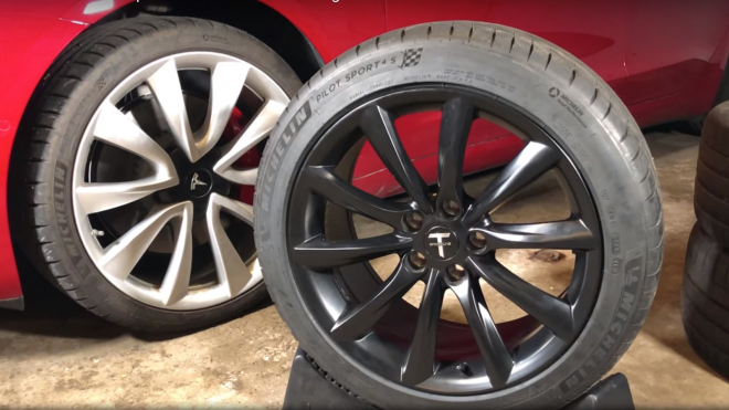

Jason o tomto riziku jistě věděl předem, přesto dal v případě Tesly Model 3 Performance přednost (popravdě řečeno při konfiguraci neměl na výběr) větším, 20" diskům kol. Na Modelu 3 vypadaly výborně, ale jen do chvíle, než došlo ke zničení dvou z nich přejetím jediné nerovnosti na silnici. Škoda byla vyčíslena na 2 668 dolarů, tedy 62 400 Kč - to je hodně drahá legrace na jeden přejetý výmol. Když už se to ale stalo, sériové disky Jason nahradil o dva palce menšími. A nemůže si to vynachválit - osmnáctky jsou levnější, lehčí, auto je s nimi rychlejší, bezpečnější i pohodlnější.
Auto s novým obutím totožného typu jako z výroby tak dosáhne ve stejných podmínkách prokazatelně lepšího zrychlení. Velký disk vždy znamená větší rotující i neodpruženou hmotnost; ta první má negativní efekt na rychlost auta, ta druhá zase zhoršuje fungování odpružení. Názorně změřená akcelerace z místa na stovku po opravě proběhla za 3,34 sekundy, zatímco původní konfigurace dosahovala času 3,42 sekundy.
Potvrzení výhod zajistila další disciplína ve formě brzdění. Nízkoprofilová konfigurace sice zastavila Model 3 o něco dříve, čili na kratším úseku, to ale jen kvůli širším pneumatikám. Jason tedy kvůli tomuto aspektu očekával ještě lepší výsledek a zásadnější rozdíl vzhledem k šířce styčné plochy s cestou. Při použití stejně širokých pneu na ráfcích s nižším profilem budou i brzdné schopnosti lepší, opět kvůli menší rotující hmotnosti.
Menší disky a pneu s vyšším profilem znamenají také komfortnější a tišší jízdu po špatném povrchu, oběti jsou přitom minimální. Autor zmiňuje jednu neměřitelnou vlastnost, a to reakce vozu na rychlé změny směru, které by se s menšími koly měly zhoršovat. Byť je ale Jason očekával, nakonec změnu k horšímu nepocítil - něco takového skutečně nejde lehce změřit, nicméně Jason nedokázal prokazatelně poznat neochotu vozidla zatáčet po výměně nízkoprofilových kol za ta s vyšší bočním podílem měkké směsi.
