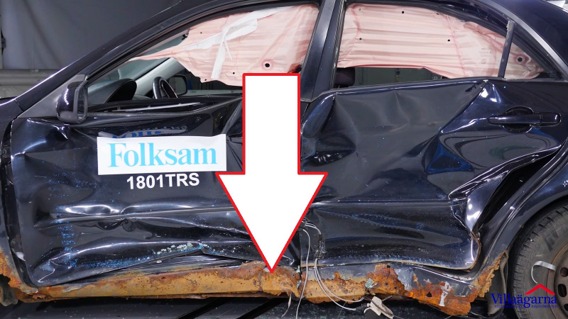

Právě na tento aspekt se zaměřili lidé švédské spotřebitelské organizace Villaagarnas Riksforbund po boku pojišťovny Folksam a podrobili nárazovým zkouškám dvě auta, která bude leckdo považovat za moderní a relativně bezpečné ojetiny. Tyto testy takový pohled na ně asi nezmění, jednoznačně ale ukazuje, že bezpečnost aut postupem času slábne, a to nikoli zanedbatelným způsobem. Ověřována byla odolnost proti nárazu u první generace Mazdy 6 z let 2003 a 2008 a Volkswagenu Golf páté generace, který byl vyráběn též mezi léty roku 2003 do 2008. Obě auta (u Mazdy nepřekvapivě, u VW více) se vyznačovala jistou mírou koroze, kterou plně odkryl rozklad při následných simulovaných nehodách.
Testovací proces spočíval v čelním nárazu, poté nastoupili další obětní beránci na boční náraz. Vše se odehrávalo dle dobových norem EuroNCAP, což je důležitá poznámka - kdyby posuzování crashtestů proběhlo dle aktuálních kritérií, těžko bychom mohli nové výsledky srovnat s výstupy někdejších testů.
První na řadu šla Mazda. „Když byla Mazda 6 testována čelním nárazem, auto se zdeformovalo takovým způsobem, že sedadlo řidiče skončilo opřené interiér vozidla a figurína dostala zásah do hlavy od B sloupku,“ uvedla Villaagarnas Riksforbund. Právě pohyb figuríny včetně sedačky nevyvolal dobrý dojem, náraz hlavou do sloupku jen přispěl horšímu bodování. Jako nově vyrobený vůz obdržela šestka svého Času v hodnocení NCAPu 26 bodů - ty odpovídaly slabším čtyřem hvězdám z pěti. Nynější zkouška znamenala jen 18 bodů a tři hvězdy. To nemusí vypadat až tak varovně, o 20 % vyšší pravděpodobnost úmrtí pasažérů během autonehody už ale zní hůř.
Golf následoval s velkým očekáváním, jestli se bude opakovat citelné stárnutí konstrukce po vzoru Mazdy, které jsou proslulé náchylností ke korozi. Volkswageny naopak platí za dobře chráněné vozy a přes viditelnou rez na některých částech vozu dopadl lépe. Ve srovnání s původním výsledkem zcela nového automobilu starší exemplář ztratil jen jeden bod, pokud řešíme odolnost vůči nárazu. Na pětihvězdičkovém bodovacím stupni EuroNCAP zaznamenal nový Golf slabších pět hvězd (33 bodů), zatímco jako starý získal silné čtyři (32 bodů).
Jak je tedy patrné, koroze postupem času pasivní bezpečnost aut citelně snižuje. Obecně to jistě není překvapení, jako faktor při rozhodování o koupi vozu to ale zákazník běžně bude brát v potaz možná u několik dekád starých aut, nikoli u těch klidně jen 10 let starých. Proto se znovu sluší připomenout přehled aut nejvíce a nejméně odolných proti korozi - nejde tu jen o peníze za případné výměny některých dílů, ale i o zdraví. Ani jedno z testovaných aut není vůči stárnutí netečné a obě měla viditelně zkorodované díly - tradičně snáze reznoucí Mazda si ale za dekádu na tomto světě pohoršila o dost více než lépe chráněný VW...
Mazda 6 první generace při opakovaném testu dle dobových standardů EuroNCAP...
... stejná muka zažil VW Golf 5, který dopadl podstatně lépe
