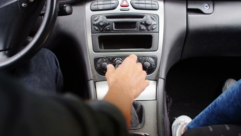

Člověk je tvor od přírody líny a tuto vlastnost bohužel projevuje i při řízení auta. Jinak si nelze vysvětlit, proč by by si někdo měl odkládat ruku na hlavici řadicí páky, kam vůbec nepatří.

Řeč je zejména o vidličkách, zubových spojkách a synchronech, které pouhé zatížení řadící páky při zařazeném převodu uvede do akce. Nechápejte nás špatně - pokud si zlehka položíte ruku na řadičku před přeřazením, tedy v podstatě ji máte jen nablízku, není to žádný problém, neuděláte nic. Existují ale lidé, kteří si opravdu položí ruku celou její vahou na řadičku při zařazeném pátém převodovém stupni a mají ji na ni celou dobu, než přeřadí na šestku. A to je naprosto špatně.
Celý mechanismus „v tahu” nedovolí, aby byla pětka jen tímto tlakem vyřazena, takže auto funguje normálně, tímto zatížením už jsou ale uváděny do akce vidličky tlačící zubové spojky a obě součástky jsou nadměrně namáhány. Pokud toto bude dělat dlouho, vidličky budou takto postupně „opracovávány”, až přestanou plnit svou funkci. A můžete se modlit, aby jejich zbytky nenadělaly v převodovce další paseku.

Odkládání ruky na hlavici řadící páky je bohužel velmi častým nešvarem
