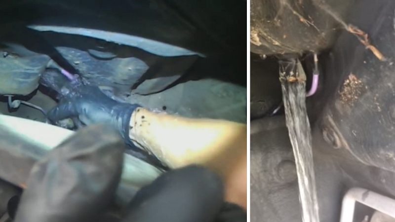

Majitel první generace Volkswagenu Touareg si také všiml zvláštních zvuků během jízdy. Všechny indicie směřovaly k přítomnosti vody uvnitř dutin karoserie. Postavil tedy SUV na kopec přídí vzhůru a malým páčidlem se pokusil najít problém. Svůj postup nahrál na kameru, kde zachytil, jak na spodní straně prahů hledá záslepku, kudy by vypustil nashromážděnou tekutinu. Pod vrstvou antikorozní ochrany vypáčil špunt a nestačil zírat. Z otvoru se začala valit kvanta vody. Žádný zbytek zateklého májového deštíku, ale bohatá zásoba tekutiny, vhodná snad i pro případ ztroskotání na Sahaře.
Po lustraci dalších zdrojů se nedostatek jeví jako klasická chyba aut na platformě Touaregu, kdy se přebytečná voda soustředí ve dveřních prazích nebo blízko nich. Stačí zastavit ve svahu, vytáhnout zátky a nechtěný náklad vyteče. Je ale absurdní, kolik vody se jí tam dokáže nashromáždit, jeden z majitelů ji vypustil skoro 19 litrů. A nejde jen o prahy - voda se může držet také v podbězích či ve zkraje zmíněných dveřích.
Systém odvodňovacích kanálků by měl zaručit odvedení vody, jenže ty nemusí fungovat - diskuse na internetu upozorňují majitelé německých SUV, aby dbali na jejich čistotu, jinak se kanálky zanesu a voda nemůže najít cestu ven. Tato potíž se týká i dalších vozů koncernu Volkswagen. Porsche Cayenne používá stejnou platformu, proto musí vlastnící myslet na totožné potíže. Spoustě vody v útrobách se nevyhne ani Audi Q7.
Řidiči trojice Touareg-Cayenne-Q7 ale nejsou jediní postižení, podobný problém se může týkat prakticky jakéhokoli vozu, jak můžete vidět na videích níže - jakmile se odvodňovací kanálky ucpou, voda prostě neodteče. Některá auta jsou k tomu ale kvůli své konstrukci přece jen náchylnější...
Za pár let si Touareg nashromáždil velkou zásobu vody. Stačí parkovat pod stromem nebo mít smůlu na vadu materiálu a systém odtoku skrz karoserii přestane fungovat. Vodní lázeň může poškodit elektroniku nebo protikorozní ochranu. A potíž se netýká jen tohoto vozu a jen tohoto místa
