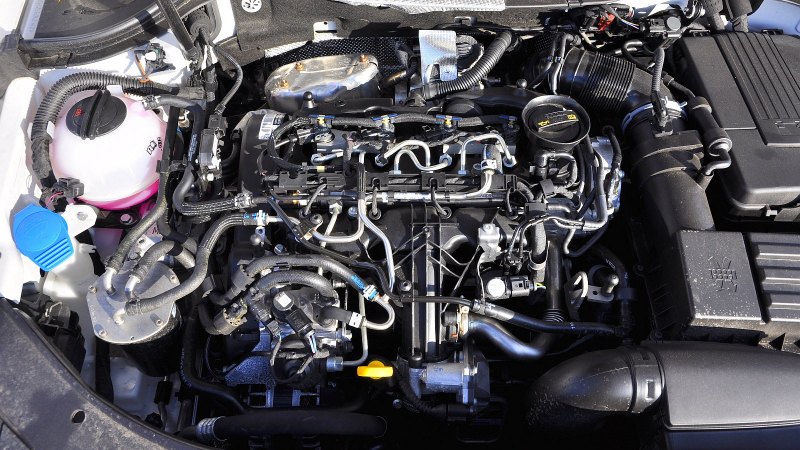

Dnes koneckonců nebudeme znovu pitvat toto téma, místo toho se zaměříme na samotný legendární turbodiesel Volkswagenu. Dvoulitrová jednotku z Passatu generace B7 se totiž dostala do rukou mechanika z kanálu I Do Cars na Youtube, který se podíval na její „vnitřnosti“. K tomu tady ani nebylo třeba motor rozmontovat, v bloku totiž zeka nemalá díra. Bližší inspekce pak odhalí ještě další, stejně jako se posléze ukáže také zaseklá kliková hřídel. Ta ovšem vypadá velmi dobře, stejně jako většina interních komponentů.
Z této paseky je zjevné, že někdejší majitel alespoň čas od času preferoval zábavu za volantem před praktičností a nízkou spotřebou. Minimálně jednou pak motor vyhnal do otáček a zapomněl, jak se správně pracuje s šestistupňovým manuálem. Došlo tedy na špatné přeřazení na nižší převodový stupeň, typicky si člověk splete pětku s trojkou, a puštění spojky. To vedlo k přetočení motoru a explozi jednoho z válců, jehož zbytky poškodily i některé další díly. I když byl tedy motor jinak pečlivě udržován, jedna chyba vedla k jeho zničení. Míra devastace je očividně tak velká, že oprava ani nepřichází v úvahu - technicky je samozřejmě možná, byla by ale nepřiměřeně drahá.
Dvoulitrové TDI od VW z aut jako VW Passat B7 lze považovat za skoro nezničitelnou jednotku. Skoro. Nesmí padnout do rukou člověka, který při ručním řazení udělá fatální chybu. Foto: Pavel Janda, Autoforum.cz
