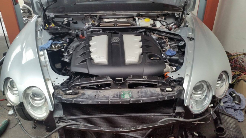

(+ videa) Na začátku byla dvě auta: VW Phaeton 3,0 TDI a Bentley Conti GT W12. Po přestavbě tu máme Conti GT 3,0 TDI. A volný W12.
Možná si vzpomenete na Bentley Continental GT W12, který v Nizozemsku procházel náročnou přestavbou, při níž bylo dvanáctiválcové srdce vozu měněno za jinou pohonnou jednotku. Na tom nebylo nic až tak zvláštního, však také výjimečná auta jako Bentley si někteří majitelé nechávají významně upravovat, jenže podstatou této úpravy nebylo dostat pod kapotu něco ještě potentnějšího. Naopak, původní motor byl měněn za jiný, objemově i počtem válců poloviční. A také dieselový. Pod kapotu britského luxusního křižníku se stěhoval třílitrový šestiválec z Volkswagenu Phaeton.
Technicky to jde, do Phaetonu se také montoval šestilitrový motor W12, třebaže oproti Continentalu ve slabší inkarnaci. Zkombinovat tahle dvě auta tedy bylo vážně náročné, ale nikoliv neproveditelné. Dozvěděli jsme se, že tahle změna probíhala u firmy Dutch Build na přání majitele Bentley a samozřejmě se ho firma také ptala na důvod.
Jsou dva a jsou jednoduché - údržba a spotřeba paliva. Majitel Bentley údajně pracuje v oblasti umění a najezdí ohromné porce kilometrů. Bentley Continental GT byl pro takové používání stvořen, ovšem co tomu úplně nenapomáhá, je spotřeba 20 litrů benzínu na sto a také nákladná údržba, pokud vám po finanční stránce není všechno jedno.
Právě kvůli údržbě byl zvolen třílitrový šestiválec TDI a nikoliv pětilitrová V10 TDI. Její údržba je také náročná, třebaže by se do auta statutu Continentalu GT hodila lépe než značně plebejský třílitr. A také její parametry, 313 koní a 750 Nm, by velkému kupé seděly lépe než 225 koní a 450 Nm třílitru.
Tedy, přestavba začala letos zjara a skončila před pár týdny, první start motoru proběhl již v půlce srpna. Byla to skutečně náročná práce a co všechno obnášela, nejlépe ilustrují přiložené fotografie, kterých je celkem 158. Třílitr je menší než 6,0 W12, takže musela být řada dílů upravena, např. silentbloky motoru a také některé příslušenství. Tohle prostě nebyl snadný úkol.
Výsledek si také můžeme prohlédnout a poslechnout na již zmíněných videích níže. Není vysloveně ostudný, chrochtání typické pro motory 1,9 TDI to není, nicméně sametový hukot šesti litrů benzínového dvanáctiválce, který si můžete poslechnout na videu úplně dole, to též není. Je to prostě trochu noblesnější chrochtání naftové V6, nic více a nic méně. Výsledek ovšem bude plnit svou funkci a asi ji bude plnit velmi dobře.
