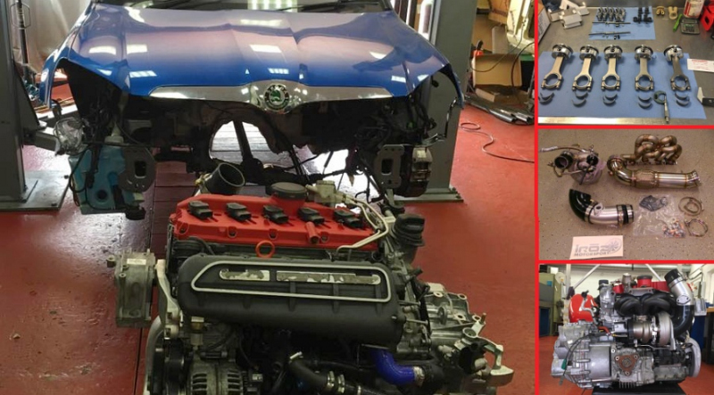

Škodě Yeti RS loni praskl píst, takže motor musel ven
Prostě ho opravit by byla nuda, takže byl kompletně rozebrán, posílen a připraven hlavně na vyšší otáčky
Pak na něj přišel turbokit Iroz Motorsport, který zvládá dolovat výkon až 850 koní na klice
Upravený motor a jeho nový turbokit už jsou spolu, teď je stačí vrátit zpět do vozu a... ukázat záda i McLarenu F1, možná
