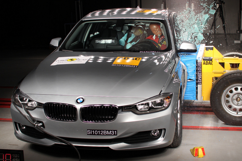

BMW 3 F30
Od trojkového BMW nelze očekávat nic jiného než vynikající výsledek a přesně toho také mnichovská novinka dosáhla. Výrazně neztratila prakticky na žádném místě při žádném z čelních ani bočních nárazů a ač mezi trojicí testovaných dosáhla až třetího nejlepšího kombinovaného výsledku (součet ochrany dospělé a dětské posádky), v ochraně dospělých sedících na předních sedadlech byla nejlepší. Hodnocení činí plných 95 % a když se podíváte na výsledek podrobněji, zjistíte, z čeho pramení - všechny části těla krom řidičovy levé holeně jsou při všech typech srážky s jiným vozem chráněny nejlépe, jak mohou.
Nová trojka zazářila také v ochraně chodců. Boule na přední kapotě v tomto případě zřejmě udělala své a výsledkem 78 procent „bavorák” všechny další čerstvě nabourané vozy znovu předčil. V hodnocení elektronických pomocníků si 3er vysloužila 86 procent, stejně jako všechny ostatní vozy krom Peugeotu 208 (i ten byl ale s 83 % blízko stejnému výsledku). To, co NCAP sleduje, se již očividně stalo samozřejmostí.
Tabulka s klíčovými výsledky BMW 3 F30
Záběry s následky jednotlivých testů
Zjistěte více: Podrobné výsledky crash testu BMW E F30 na stránkách EuroNCAP.
