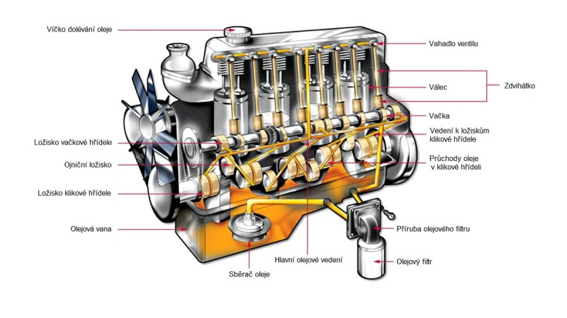

Pomoci vám s tím může i video našeho přítele Jasona Fenskeho z kanálu Engineering Explained na Youtube, kde vysvětluje různé součásti olejového systému motoru. Nákres ukazuje jeden z nejběžnějších motorů na světě - řadový čtyřválec s rozvodem OHC a mokrou olejovou vanou. Princip je ale stejný i u W16 v útrobách Veyronu i u čehokoliv se suchou vanou.
Základem je v tomto případě olejová vana, která je úplně vespod motoru a kde se olej hromadí. Odtud ho nasává sací trubka do olejového čerpadla, které je většinou poháněno rozvodovým řemenem nebo řetězem. Olej prochází filtrem, kde se čistí zejména od případného kovového prachu, a potrubím je veden na různá místa v motoru.
Prvním je kliková hřídel, kde je olej pumpován mezi ojnici a klikovou hřídel a také mezi klikovou hřídel a její uložení. V těchto místech nejsou kuličková ložiska a olejový film je tu naprosto nutný pro zamezení tření kovu o kov. Dále je olej tryskami stříkán na spodní strany pístů a na stěny válců, které pomáhá chladit, pomáhá pístním kroužkům v těsnění a samozřejmě všechno maže. A konečně je olej veden do hlavy válců k vačkové hřídeli a ventilům.
