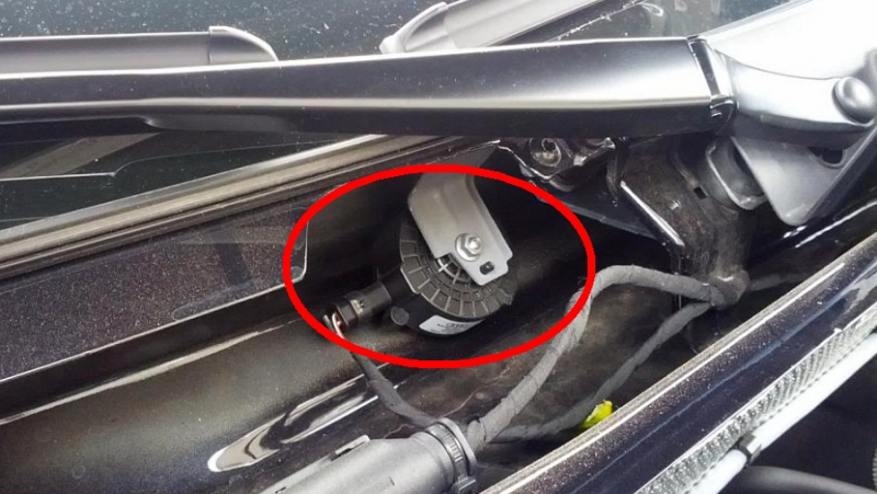

Jak stojí i výše, není to reproduktor. Dal by se označit za jakýsi vibrátor, protože vytváří vibrace, které to přenáší do čelního skla a právě ty jsou v kabině slyšet. Posádka má i proto pocit, že vychází zepředu, od motoru - a zepředu to skutečně jde, jen ne od motoru, ale od skla, resp. od prostoru pod ním.
Soundaktor je umístěn pod plastovým krytem pod čelním sklem. Vedou k němu dva kabely, kterými řídící jednotka ovládá sílu vibrací, a tedy intenzitu zvuku v interiéru. V různých jízdních režimech je tento zvuk různě silný, což v pozdějších provedeních znamená, že si v módu Individual můžete nastavit jeho intenzitu. Naštěstí.

Zde je Soundaktor umístěný právě u Octavie RS

Další možností je mechanická cesta. Její nevýhodou je, že si musíte ušpinit ruce a že potřebujete nějakou tu zručnost. Výhodou ovšem je, že se dozvíte něco o svém autě a že to je alespoň z hlediska vydaných peněz zadarmo a vypnutí je stoprocentní. Je to poměrně jednoduchý úkon, který nevyžaduje rozebírání půlky auta, což je také dobrá zpráva.
Jak stojí i výše, Soundaktor je umístěn pod předním sklem. Tedy otevřeme kapotu a odstraníme plastový kryt pod předním sklem. Zde budou určité rozdíly mezi jednotlivými modely koncernu VW, fotky níže ukazují postup na Golfu GTI a video hovoří o Golfech R, ale princip je stále stejný.
Kryt je držen několika klipy zespoda, které je potřeba napřed vytáhnout. Co není potřeba dělat, aspoň u Golfu, je odmontovávat stěrače. U Octavie RS to také není nutné, ale když je odšroubujete, budete mít pak na práci mnohem více místa. Je to také nutné, když chcete Soundaktor úplně vymontovat. Má-li plastový kryt dva díly, stačí odstranit tu část, přes kterou neprocházejí stěrače. Pokud je díl jeden, je nutné buď stěrače sundat, nebo kryt jen nadzvednout a protáhnout ruku skrz tenčí škvíru.
Zcela vymontovávat Soundaktor není potřeba, stačí odpojit konektor. Pokud máte obavy z vlhkosti, je možné také přecvaknout kabely, zaizolovat konce na obou stranách a plastovým upínacím páskem je někam připevnit, aby se v prostoru volně nepohyboval. Je ale vhodné kabely přerušit tak, aby se v případě potřeby (auto jednou prodáte a Soundaktor může mít své fanoušky...) daly znovu připojit.
