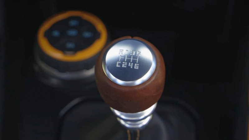

1, 2, 3, 4, 5, 6 a R, tyto rychlostí jsou dnes obvykle vyobrazeny na hlavicích řadicích pák současných manuálních převodovek. Novinka Fordu má i C.
Novou generaci Fordu Bronco jsme si přiblížili pomalu do posledního šroubku. Nejspíše tedy víte, že vůz bude k mání nejen s desetistupňovým automatem, ale také s manuálem se sedmi dopřednými rychlostmi a zpátečkou. Snímky odhalující řadicí páku této verze ovšem až dosud mohly nezasvěceným udělat v hlavě pořádný zmatek, neboť číslo 7 byste v jejich případě hledali marně. Místo toho se v levé části skrývá písmeno C, jenž je onou chybějící sedmou resp. celkově osmou rychlostí. Tu bychom hezky česky mohli označit jakou Courák, neboť vám neumožní jet extrémně rychle či zběsile, ale naopak doslova hlemýždím tempem.
Na „Céčko“ se nejnověji zaměřil Jason Fenske z Engineering Explained, dle kterého Ford tímto způsobem jen chrání spojku. Zároveň automobilka s modrým oválem ve znaku také vrhá nepříznivé světlo na Teslu, o tom však až později. Nejprve se totiž zaměříme na onu ochranu, která spočívá v extrémně krátkém zpřevodování (94,75:1), s nímž můžete počítat ve chvíli, kdy zařadíte právě C. V tu chvíli totiž vůz automaticky přepřáhne na redukční převodovku, díky čemuž se může pohybovat rychlostmi i pod 2 kilometry v hodině bez prokluzu spojky.
