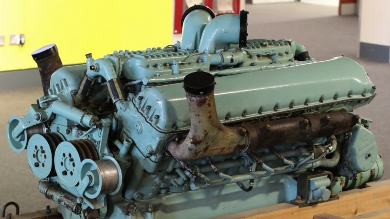

Vůz, který je na internetu prezentován jako The Meteor Interceptor, byl - s ohledem na označení auta nepřekvapivě - osazen motorem Rolls-Royce Meteor, který byl původně určený pro tanky. Jde tak o mohutný, 27litrový dvanáctiválec na benzin, jež pro potřeba nasazení v bojových vozidlech generoval výkon nejprve okolo 600 a později dokonce kolem 800 koní v relativně nízkých otáčkách - přes 3 000 ot./min tahle strojovna nešla.
To by samo o sobě bylo pozoruhodné, kdyby ale autor neměl za lubem ještě jednu věc - výkon motoru řádně zvýšit. Osadil jej tak dvojicí mohutných turbodmychadel, s nimiž má motor dosahovat až 2 500 koní při vyšších otáčkách, asi 4 000. Pokud vám to přijde naprosto šílené, nedivíme se, ale zcela původní záměr byl ještě jiný - auto mělo dostat 37litrový motor Rolls-Royce Griffon, autoři si ale nakonec řekli, že 27 litrů by mohlo stačit...
Jak si dokážete představit, nacpat takového bumbrlíčka do auta není jen tak, třebaže Ford Crown Vic poslední generace není zrovna Škoda Citigo. I když motor není zase tak těžký, váží okolo 295 kg, oproti originálnímu osmiválci je to násobně více, a tak původní přední náprava Fordu musela být vyměněna za tu z Chevroletu C10, velkého pick-upu, který už lze nazvat malým náklaďákem. Motor musel být posunut dále do vozu a pochopitelně se tak úplně nevejde pod kapotu, ale to tady asi nevadí. Smyslem je oslnit a to takto jde jen lépe.
Projekt je stále v přípravě, motor už je ale nejen na svém místě a není problém jej uvést do chodu. Jeho první start „pod kapotou” (spíše někde v oblasti bývalé kapoty...) můžete vidět níže. Úplně napoprvé to nevyšlo, po kalibraci elektroniky ale motor udrží volnoběžné otáčky a termokamera ukáže, že všech jeho 12 válců pracuje, jak má.
Také turba jsou na svém místě, ale zatím nejsou s motorem spojena. To samé platí o převodovce. Autory tedy čeká ještě spousta práce, vůz ale už teď vypadá opravdu hrozivě. Nejde tu navíc jen o show, smyslem je, aby auto se svým 2500koňovým tankovým motorem překonalo rychlost 320 km/h. Jsme zvědavi, jak to dopadne, bez ohledu na cokoli bude jízda takovou rychlostí tak trochu s tankem chtít hodně odvahy.
