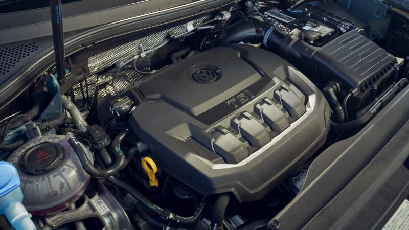

Jak se nyní ukázalo po dodatečném rozebrání vozu, tyto obavy jsou rozhodně na místě. Lidé z Dekry i přes pečlivou očistu našli bahno také v nádržce s vodou, stejně jako mezi chladiči. Kromě toho byla na spodní hraně zavazadelníku v místě skrytém pod gumovým těsněním nalezena lehčí koroze. Opět je tak jisté, že majitel by ji objevil až ve chvíli, kdy by se z komára již stal velbloud. Tím však útok rzi neskončil, dále byla totiž úspěšná i v případě úchytů zadních tlumičů.
Kromě již zmíněného se u automatické převodovky objevilo rosení předznamenávající únik nejspíše oleje, stejně jako unikala také chladicí kapalina z modulu termostatu. V obou případech však jde o problémy, které byly objeveny již po najetí 100 tisíc kilometrů. Od té doby naštěstí nedošlo ke zhoršení. Nová je nicméně malá prasklinka na čtvrtém válci dvoulitrového motoru. Dle VW nejde o nic závažného, neboť po dosažení provozní teploty se zacelí, ale nejsme si jisti, jestli s ní potíže nebudou do budoucna.
Zatímco motor byl jinak zcela v pořádku, ve skříni převodovky se nacházely drobné kovové částice. Ty pocházely ze spojky synchronu třetího stupně, naštěstí však byly zachyceny magnetem instalovaným pro tyto účely, a tudíž nedošlo k jejich přenosu dále do hnacího ústrojí, kde by již škoda byla výrazně vyšší. VW přitom na daný problém zareagoval již před časem a od roku 2018 osazuje Tiguan převodovkami s optimalizovanými vnitřními komponenty.
