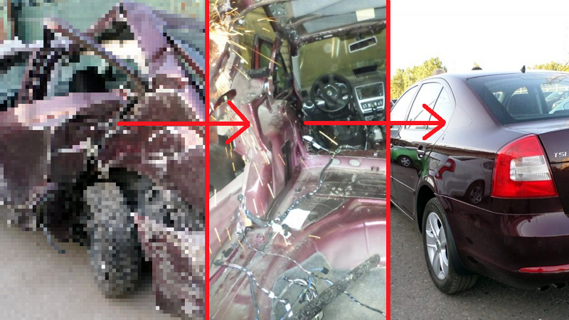

Těžko zde přesně hledat míru, kolik takových aut na světě je, protože se takovým zásahem pochopitelně nikdo nechlubí. A i když každý ví, že se takové věci dějí, málokdy máme možnost si prohlédnout, jak přesně taková „oprava” probíhá. Příběh fialové Škody Octavia druhé generace z Ruska, který začal nárazem kamionu na levou zadní část, je ovšem zdokumentovaný docela hezky.
Mechanici rozbité části karoserie postupně odřezávali a chtěli se dostat na místo, kde budou moci začít s rovnáním, ale to se nepodařilo, náraz byl očividně ohromný. Takže sehnali druhé, černé auto, které mělo zadní dvě třetiny nepoškozené; všimněte si, že z fialového auta tu zůstal v podstatě jen motorový prostor a palubní deska, víc než půlka hotového fialového auta pochází z jiného vozu a levé dveře jsou každé zase z jiného auta, očividně.
Operace samozřejmě zahrnovala spoustu měření, broušení, řezání a svařování a svým způsobem je to úctyhodné dílo, zejména s vědomím, že hotový vůz vypadá jako nový. Ovšem jezdit by v něm člověk asi zrovna nechtěl, těžko říci, jak se bude takhle sešité auto chovat na silnici nebo nedej bože při další vážnější nehodě. A není důvod se domnívat, že se takovéhle věci dějí jen v Rusku, i u nás se před pár lety o svařování konkrétně Octavií ze dvou kusů celkem mluvilo...
