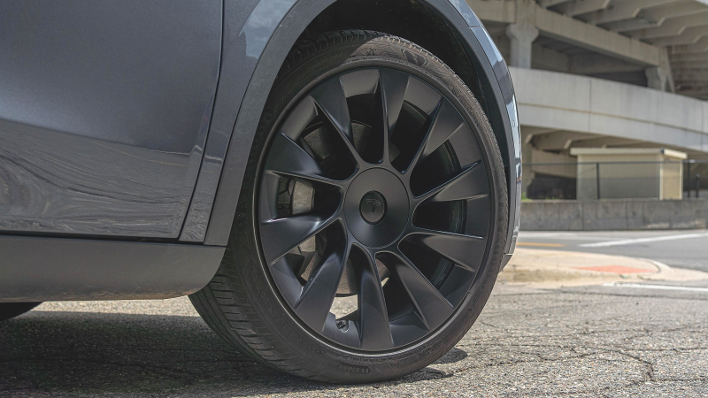

Tesla Model Y může být jakkoli zajímavým autem, pokud jej ale výrobce dodává bez klíčové části brzdového systémů a ještě není schopen problém rozumně řešit, je to na pováženou. Ilustrační foto: Tesla
