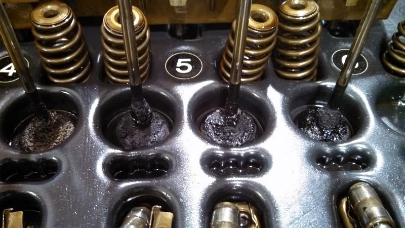

Pokud se ovšem vydají jeho cestou, pozornost musí věnovat oběma výše zmíněným, proti sobě jdoucím faktorům. Mísení paliva se vzduchem až ve válci umožňuje přesnější kontrolu dění uvnitř motoru, u každého agregátu ale dochází ve větší či menší míře k „úniku tlaku” kolem pístu do klikové skříně. Tou cestou se tam dostává nejen nespálené palivo následně ředící olej, jde také o teplo a hlavně zvýšení tlaku ve skříni. U modernějších motorů je kliková skříň odvětrána do sání tak, aby se výpary ať už nespáleného paliva popř. oleje neuvolňovaly do ovzduší. Tím se ale do sání dostávají páry olejů, které se následně usazují v sacím traktu a na sacích ventilech. A právě toto dává prostor k tomu si motor špatným zacházením efektivně zničit.
U karburátorových motorů či motorů s nepřímým vstřikováním to totiž není problém - tyto plochy čistí benzín, který tudy prochází. U přímovstřikových motorů zde ale najdeme jen vzduch a sražený olej se postupně usazuje a spéká. To logicky snižuje účinnost motoru a může vést až k jeho úplnému zničení, zejména pokud jej dlouhodobě využíváte jeho potenciál jen z velmi malé části. Jinými slovy, pokud jezdíte moc pomalu a ani čas od času nenecháte motoru pořádně protáhnout třeba při dálničních akceleracích.
Tohoto problému jsou si výrobci pochopitelně vědomi, a tak se jeho vzniku snaží zabránit i bez toho, aniž by zákazník musel něco zvláštního dělat. V odvětrání klikové skříně tak bývá umístěn separátor oleje, jeho funkce ale musí být pravidelně kontrolována, ideálně při každé výměně oleje. Jinou možností samozřejmě je zaslepení tohoto environmentalistického výmyslu, jenže zde se člověk dostává do konfliktu s předpisy, navíc to moderní motory umí poznat a odmítnout fungovat.
Separátor ale není absolutní spása, třebaže čistotu ventilů prodlouží. Efektivnějším nástrojem je používání kvalitního oleje s co nejmenším odparem. To je bohužel údaj, který se na obalech běžně nevyskytuje, je potřeba jej vyhledávat a ne každý výrobce se o něj chce podělit. Současné řídké longlife oleje jsou v tomto ohledu jedním z obvyklých podezřelých a pokud si vůz s přímovstřikovým motorem plánujete nechat dlouho, doporučujeme udělat si důkladný průzkum a zvolit jiný, byť výrobcem přímo nedoporučený olej s lepšími vlastnostmi.
Někteří výrobci volí kombinaci přímého a nepřímého vstřikování paliva v jediném motoru ve snaze spojit výhody obojího. Primárně tak jistě činí kvůli lepší efektivitě v těch či oněch otáčkách, sekundárním pozitivním projevem je ale eliminace problému s usazováním nečistot v sání, které tu opět omývá benzin. Tohle řešení je ale vcelku výjimečné a u aut některých značek (typicky koncernu VW a tím i české Škody) dnes existuje už jen minimum aut, která by nepoužívala motory s přímým vstřikem. U těch lze radit jen jedno - občasné „vyhnání pavouků z motoru” výkonově náročnější jízdou třeba po dálnici (nejlépe té německé) je jedinou spolehlivou cestou, jak se vyhnout pozdější nutnosti odborného čištění ventilů, které je komplikované a nákladné.
Zde vidíme zanesený desetiválec Audi RS6. Takto silné nánosy karbonu je možné odstranit jedině mravenčí prací s kartáčky. Je lepší jim předcházet
Podobné potíže potkaly také osmiválcové Audi RS4...
...či Porsche, Audi s motorem V6, Golf GTi, Ford nebo Hyundai. Jsou relevantní pro všechny motory s přímým vstřikem paliva do válce
