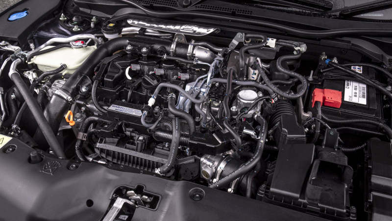

Někdejšímu japonskému bestselleru se totiž na zoubek podíval německý Auto Bild, který s 1,5litrovou verzí o výkonu 182 koní najel přes 100 tisíc kilometrů. A jak je jeho zvykem, po ukončení testu vůz nechal rozmontovat do posledního šroubku. Co vyšlo najevo, si ovšem řekneme za moment. Nejprve je třeba zmínit, že Němce zaskočila již poměrně sebevědomá cena, neboť vůz vyšel v roce 2018 na 35 090 Eur (cca 893 tisíc korun).

Výtky tím nekončí, po najetí 81 927 km se totiž porouchala klimatizace, jejíž oprava vyšla na takřka 20 tisíc korun. Něco takového nepotěší, zvláště když problém způsobila malá díra v kondenzátoru, tedy nikoliv chyba majitele. Všechny dílčí problémy ale nakonec zastínil zásadní neduh spojený s vícero japonskými vozy, a to velmi brzká koroze. Jak se ukázalo po rozebrání auta na kusy, Civicu už po dvouapůlletém provozu začaly „kvést“ dutiny. To je extrémně brzy a maluje to černé scénáře další existence takového auta, neboť koroze je to nejhorší, co může vůz potkat. I zásadní technickou součást vyměníte relativně snadno ve srovnání řešením postupující koroze.
Máme tu nicméně i pozitiva. Pozice za volantem je velmi dobrá, stejně jako si budete užívat odezvy od předních kol. Po sednutí motoru přitom došlo na zlepšení akcelerace i spotřeby, ponížena pak byla i brzdná dráha. Ve výsledku zde tedy máme známku 2- a v podstatě vyjmenované veškeré důvody, proč Civic již není tak horkým zbožím, jakým kdysi býval. Dokáže totiž sice okouzlit, je však drahý na pořízení i údržbu.
