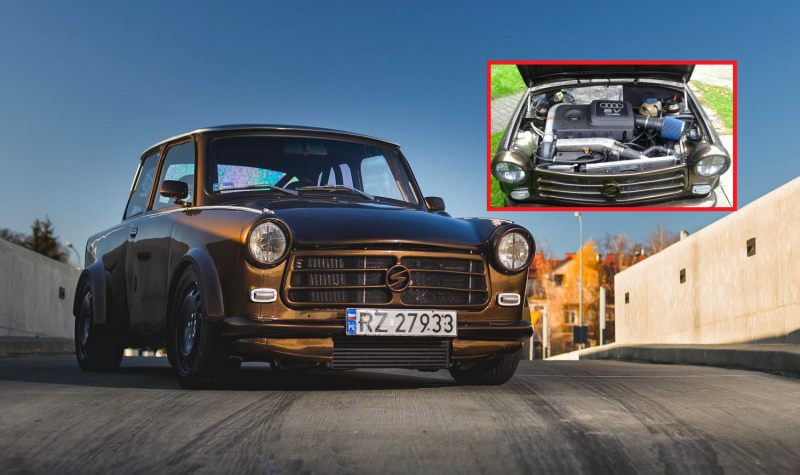

Jeho polský majitel Arek je Trabantům a jejich ladění oddán už dlouho. Tento kus koupil už před 14 léty a vlastně ani na začátku nebyl úplné obyčejný - šlo o jeden z posledních vyrobených kusů už s čtyřtaktním čtyřválcem 1,1 původem z dobového VW Polo, který na přední kola posílal 30 kW (40 koní). Výkon mířil na přední osu přes čtyřstupňový manuál - ve výsledku podle dobových měření akceleroval na stovku za 22,8 sekundy, maximální rychlost činila 130 km/h.
Že to nebude stačit, věděl Arek hned. Postupně tak vůz upravoval a jeho původní jedenáctistovku vyměňoval za výkonnější motory. Nejprve to byla jednotka 1,3, pak 1,8, nakonec 2,0 - všechny od Volkswagenu, ta poslední byla z Golfu GTI. Auto s ním vůbec nejelo špatně, v roce 2013 ale Arek zjistil, že chce ještě víc. A když mu bylo loni náhodou nabídnuto havarované Audi TT první generace s motorem 1,8 20V Turbo o výkonu 225 koní s pohonem 4x4 a manuálním šestikvaltem, věděl, kudy se vydat.
Na krabici od pizzy (můžete vidět v galerii) si sepsal, co bude třeba udělat a dal se do práce. Začal s ní koncem loňského roku a letos v létě už bylo auto hotové - původní konstrukce Trabantu pochopitelně nebyla s to pojmout tak odlišnou techniku, a tak vůz musel dostat značně přepracovanou konstrukci, která by pojala přeplňovanou osmnáctistovku i s pohonem 4x4. Vznikl tak Trabant Turbo Quattro, který navenek dává svůj potenciál znát hlavně právě provedeným rozšířením, 16" plechovými koly, podstatně větším chladičem a ne zrovna tichou a neviditelnou koncovkou výfuku.
Interiér je zčásti Audi, zčásti domácí výroba
Odlišný je také interiér, kam se nastěhovala přístrojovka a další detaily z americké verze Audi TT (proto je na videu tachometr primárně v mílích), přibyla rovněž skořepinová sedadla Bimarco. Vůz dostal ochranný rám i kvůli zvýšení torzní tuhosti, zbytek už je domácí výroba přesně na míru tohoto stroje. Zbytek už je sériový, včetně bakelitové karoserie.
Nutno dodat, že všemi provedenými úpravami ztratil Trabant část jedné ze svých klíčových výhod - extrémně nízkou hmotnost 615 kg (typ 601) resp. 700 kg (čtyřválcová verze). Kvůli vyztužení, těžšímu motoru, pohonu všech kol a dalším drobnostem auto nyní váží 1 120 kg, což už není tak kouzelně málo. I původních 225 koní by s takovým vozem pořádně zamávalo, jenže Arek není troškař, a tak motor po repasi a instalaci nového turba K04 nechal dále upravit. Přibyly větší vstřikovače, upravené sání i výfuk a nové řízení motoru, které se starají o plnící tlak až 1,45 baru. Výsledky stojí za to: výkon až přes 270 koní v 5 700 ot./min a točivý moment nejvýše 369 Nm v 4 500 ot./min - kompletní křivku průběhu výkonu a točivého momentu zjištěnou „na brzdě” můžete vidět níže.
Dynamika odpovídá. Na stovku tahle bakelitová střela zrychlí za 4,5 sekundy, na 200 km/h za 15,5 sekundy. To jsou hodnoty srovnatelné s lecjakým Porsche, co maximální rychlost? Arek s úsměvem říká, že ji nezná, tak rychle, jak by auto dokázalo jet, si s ním za těch pár týdnů, co pracuje až s 270 koňmi, ještě nejel. Přes 200 km/h se ale tento Trabi skutečně přehoupne jako nic.
Upravený motor 1,8 20V Turbo posílá na všechna kola přes 270 koní
Bláznem majitel, jak vidno, jen v jistém slova smyslu, což dosvědčuje i fakt, že zapracoval také na brzdných schopnostech (brzdy Audi s 312mm kotouči vpředu a 256 mm vzadu), trakci (pneu Toyo T1R 195/45 R16) a vůz dokonce osadil funkčním ABS a ESP.
Je to nepochybně pozoruhodné auto, podívejte se na některé fotografie z jeho příprav a hlavně na výsledek, který má i své vizuální kouzlo. A záznam akcelerace vozu v závěru je samostatnou kapitolou...
