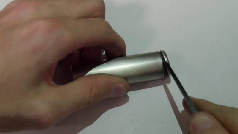

Na první pohled by se samozřejmě mohlo zdát, že jde pouze o výmluvu, nicméně baterie Tesel Model S a X nejsou shodné s akumulátory nejnovějšího sedanu. Články s interním kódem 2170 jsou totiž o pět milimetrů delší (70 versus 65 mm) a také o dva tlustší (20 versus 18 mm). Logicky by tedy měly disponovat i větší kapacitou, přičemž Tesla v tiskových materiálech zmiňovala nárůst o zhruba 30 procent. A asi nepřehání, nakonec i „roláda“ z lithia, kobaltu, niklu a hliníku je dlouhá 81,3 cm, tedy zhruba 30 % delší než u Tesly Model S.
Abyste se ovšem k těmto komponentům dostali, je třeba baterii nejprve kompletně vybít a následně odříznout její vršek. Poté dochází i na rozříznutí vnějšího hliníkového obalu, pod kterým se nachází plastový štít. Ten brání explozi a za bezpečnostní pojistky pak můžeme považovat i tři malé dírky na odříznutém vršku baterie, které jsou pouze půl milimetru úzké a skrze které dochází k ventilaci.
Další detaily si můžete prohlédnout níže, my vypíchneme už jen jednu zajímavost. Tou je metoda horkého svařování, ke které Tesla přistoupila navzdory těžkostem, které jsou s touto formou spojování velmi útlého materiálu spojené. A jelikož zatím nemáme hlášené žádné exploze, je evidentní, že zrovna v této oblasti jsou technici v Gigafactory skutečně pečliví. Kéž by totéž bylo možné říci o kvalitě celého auta...
