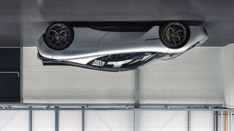

Silniční T.50 od Gordona Murrayho, autora této myšlenky ve světě Formule 1, používá větrák na zádi pro zlepšení fungování aerodynamiky. Jeho mladší kolega zkusil celou myšlenku dovést ad absurdum a zkusit, zda by větrákem šlo zajistit ježdění auta koly vzhůru - šlo, ale jak je to složité, vám nejlépe ukáže jeho video níže. Iustrační foto: Gordon Murray Automotive
