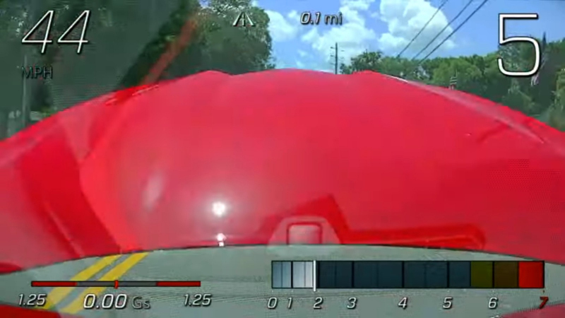

Stále více majitelů si totiž stěžuje, že jim za jízdy ze své umístění náhle odlétávají přední kapoty. Dochází k tomu v podstatě bez ohledu na rychlost, nicméně čím vyšší je, tím větší problémy pochopitelně může způsobit. Kapota přilepená na čelní sklo totiž takřka kompletně vyplňuje zorné pole řidiče, který tak má jen velmi omezené možnosti, jak bezpečně zastavit a kapotu zase zacvaknout. Kromě toho je třeba počítat s tím, že jeho náhlé uvolnění vede k poškození úchytů i rohů karoserie, poškození kapoty a někdy i čelního skla.

„Sjížděl jsem dolů kaňonem a během patnácti sekund jsem od úchytu přední kapoty slyšel cvaknutí (stejný zvuk, jaký slyšíte, když zmáčknete tlačítko na otevření kapoty), po kterém se kapota otevřela, a já uslyšel prasknutí. Díky náhlé ztrátě výhledu jsem málem sjel z útesu, protože jsem neviděl, kam zatočit,“ uvádí jeden z majitelů ve své stížnosti datované ke 2. srpnu. Zároveň dodává, že dle mluvčího GM je vše jeho chyba.
„Vyjel jsem ze své příjezdové cesty a jel po silnici rychlostí zhruba 48-64 km/h, když se sama od sebe otevřela přední kapota. Předtím se neobjevila žádná varování či slyšitelný alarm. Jsem v kontaktu se svým dealerstvím, které mi oznámilo, že záruka GM se na daný problém nebo opravu škody nevztahuje, pročež by vše měla pokrýt má pojistka,“ píše se v další z oněch osmi stížností zaslaných agentuře NHTSA.

Někteří vlastníci Corvette C8 uvádí dodávají, že je nemožné, aby se přední kapota otevřela, s čímž bychom i souhlasili, natočená videa ale dokladují, že se to děje. GM je ale podle názoru takových v celé kauze nevinně, přičemž problémy mají být zaviněny majiteli. To se ale zrovna nezdá být příliš reálné - i kdyby kapotu zapomněli „zacvaknout”, což se může stát, pořád má bezpečnostní zajištění, jakýsi hák, který známe hlavně z odjišťování kapot motorů. Někdo by tedy musel kapotu velmi opatrně položit na ono zajištění a rozjet se. Nezdá se to pravděpodobné a publikovaná videa spíše ukazují na technický zádrhel, se kterým by výrobce měl něco udělat.
Chevroletům Corvette za jízdy doslova odlétá přední kapota, reakce GM připomíná jednání Tesly. Vše má být vina majitelů a nikoliv automobilky. Foto: pinmaniac@Youtube
