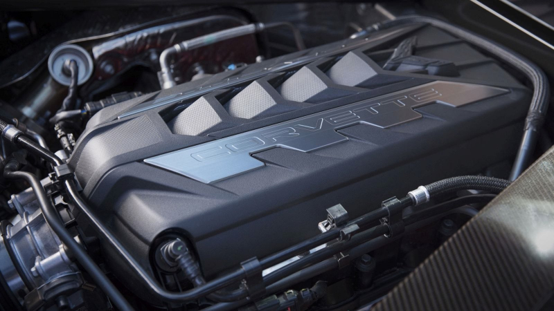

Nejnovější případ dokladuje Michael Crummer, který si letos koupil zbrusu novou C8 ve verzi Cabrio. Převzal si ji u dealera, užil si ji ale opravdu minimálně - po najetí 91 km se mu „potkal” jeden z ventilů s pístem motoru, což pro další ježdění znamenalo konečnou. A s ohledem na okolnosti to zřejmě znamená i konečnou pro samotný motor.
Přesnou příčinu selhání bude muset určit až Chevrolet, Crummer ale byl u „otevření” motoru a vše nasvědčuje tomu, že jednomu z ventilů selhala pružina. To se pochopitelně může stát, byť by nemělo, problém je ale v tom, že pro Corvette C8 tato patálie není nová. Chevy před ní varoval ve svém interním bulletinu už loni, tehdy ale hovořil o tom, že se potíž týká jen aut vyrobených v první půlce září, která pochopitelně měla být dodatečně napravena. Nedostatky ale zřejmě přetrvávají.
Svědčí o tom reakce na Crummerův případ ze strany dalších majitelů C8 na internetových fórech, dle nichž skončily stejným způsobem vozy některých z nich vyrobené i v pozdějším termínu. Automobilku tak očividně čeká další zkoumání a nedivili bychom se, kdyby došlo na druhou svolávací akci. Pro tuto chvíli platí jen tolik, že tyto komplikace jsou pochopitelně řešeny v rámci záruky, obvykle výměnou celého motoru.
Chevrolet Corvette C8 je pozoruhodné auto, trápí jej ale některé dětské nemoci. Ty, které se opakují v případě motoru, jsou obzvlášť nepříjemné, jak ukazují záběry níže. Ilustrační foto: Chevrolet
