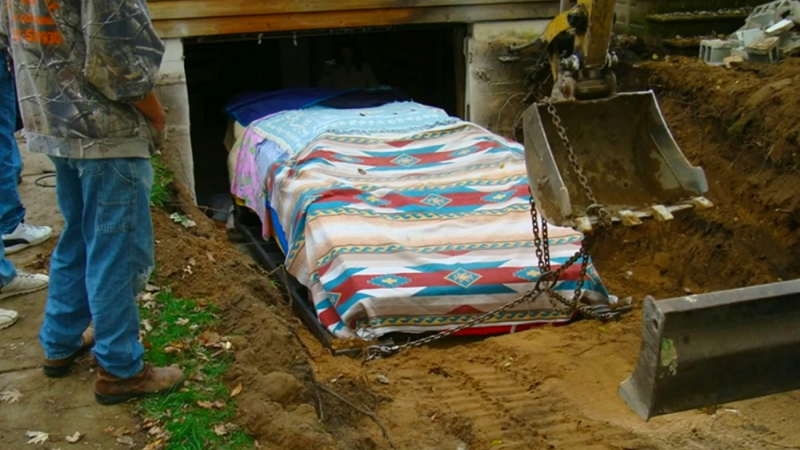

Kenův splněný sen vznikl z hliníkových plechů kryjících trubkový rám. Na začátku použil dřevěnou kostru, na kterou nainstaloval karoserii vytvarovanou pomocí obráběcích nástrojů. Teprve pak stvořil nosnou konstrukci a přestože to je neobvyklý postup, podařilo se mu dodržet všechny tvary skutečného sporťáku z Itálie včetně veškerých detailů. Ze skutečného Lamba použil jen pár dílů, aby se měl při konstrukci čeho chytit, třeba přední nárazník, jinak ale vyrobil naprosto vše - včetně třeba středů kol z lehkých slitin.
Pod kapotou odpovídající továrním standardům Ken nainstaloval osmiválcový motor Fordu GT40 s výkonem 521 koní (383 kW) navazující na převodovku ZF s pěti stupni. Kola BBS se středy s býkem ve znaku skrývají brzdy z druhovýroby. Lakování vnějších částí karoserie proběhlo mimo suterén rodinného zázemí, putovaly do profesionální lakovny, závěrečná montáž vozu se ale konala opět u Kena ve sklepě. Strohý interiér vybavil závodními sedačkami s pětibodovými pásy, sportovním volantem.
Cínově šedý Countach je věrná kopie evropské specifikace modelu 5000 S z roku 1992 a Ken ji tvořil tak nenápadně, že ani nikdo ze sousedů neměl ponětí, na čem ve sklepě pracuje. Po dokončení se ale hrdý majitel ještě poněkud zapotil - ze sklepa nevedla cesta ven, stavěl ho tam doslova jako loď v láhvi. Musel tedy nechat zbořit kus domu, aby dostal svého miláčka ven, což opravdu udělal.
