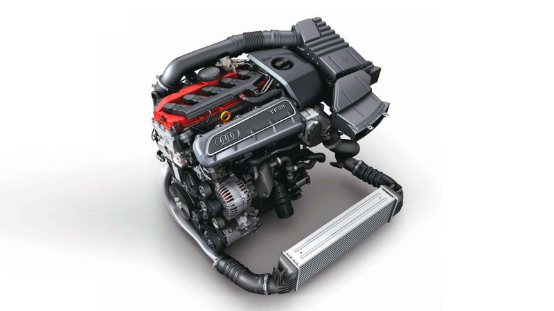

Dominantní frekvenci motoru definuje konfigurace motoru, tedy počet válců ve spojení s pořadím zážehů. Ta je dána počtem otáček za vteřinu a počtem válců. Při 3 000 ot./min to je 50 (3 000/60). Dostáváme se tedy k frekvenci 50 Hz - 50 otáček klikové hřídele za vteřinu. Tu vynásobíme počtem válců, které mají během jedné otáčky klikové hřídele zážeh, což je ve čtyřtaktním motoru polovina celkového počtu válců. U čtyřválců 2, u šestiválců 3, u dvanáctiválců 6. V případě V6 tedy máme 50 x 3 = 150 Hz.
Na tuto základní frekvenci se nabalují tzv. harmonické a subharmonické tóny, jejichž frekvence jsou celistvým násobkem, resp. podílem základní frekvence. Je-li tedy dominantní frekvence u šestiválce při 3 000 ot./min 150 Hz, v jeho spektru najdeme frekvenční řadu 50, 100, 150, 300, 600... Hz. U dvanáctiválce je to 300 Hz a spektrum bude opět obsahovat složky na 50, 100, 150, 300 atd. Hz. A totéž platí pro tříválec. Máme před sebou řadu harmonických frekvencí, při jejichž poslechu sice vlivem lišících se amplitud jednotlivých tónů budeme vnímat jinou barvu zvuku, ale dojem z něj bude podobný. Výše zmíněné platí i u jiných kombinací - třeba motory R5 a V10 budou znít v jistém ohledu podobně.
Proč čtyřválec, pětiválec a desetiválec zní jinak, má své důvody. A stejně tak má svůj důvod, proč je mezi zvuky R5 a V10 spojitost
