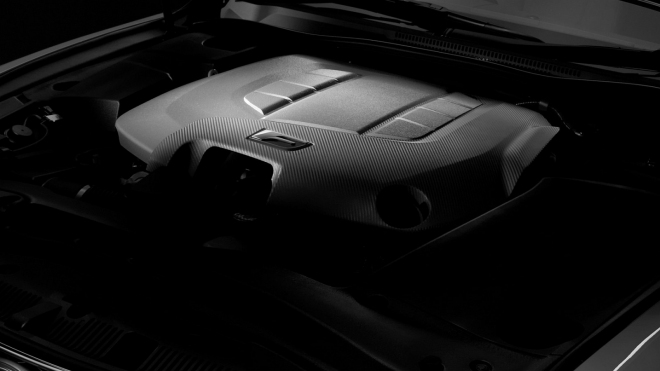

Právě při ostré jízdě se nicméně začal objevovat poněkud „nezdravý vůz“. Jared z kanálu Wrench Every Day, se proto rozhodl z preventivních důvodů nahradit veškerá ložiska kol, nezůstal ale pouze u podvozku. Jeho pozornost si vysloužila také pohonná jednotka, která se dočkala nového těsnění kvůli úniku oleje. Mnohem podstatnější je ovšem stav samotného agregátu. Po odmontování krytu totiž na majitele vykoukly jen nadmíru čisté komponenty, na kterých nebylo patrné prakticky žádné opotřebení. Víceméně tak stačily pouze drobné zásahy, a agregát může pokračovat na své cestě možná až k nesmrtelnosti, byť samozřejmě za pomoci pravidelné údržby.
Ve finále se vůz dočkal ještě nových kontrolních ramen zadní nápravy, pohled na podvozek či do podběhů pak neodhalil žádnou výraznou korozi. To jen dokládá, že zkazky o kvalitách aut od Toyoty a Lexusu nebudou přehnané. Projevuje se to nicméně i na zůstatkové hodnotě, která více reflektuje odolnost auta a neobvyklost jeho motoru než jeho jízdní projev - nejlevnější IS F, které je momentálně v Evropě na prodej, vychází na 22 990 Eur (cca 617 tisíc Kč) i se 148 tisíci km na tachometru.
Lexus IS F platí i třináct let po svém debutu za výjimečný stroj, třebaže svého času jízdním projevem neokouzloval. Stojí za tím hlavně jeho neobvyklý motor a také kvalita, kterou nejlépe dokladuje podoba „vnitřností” notně trápeného kusu. Ilustrační foto: Lexus
