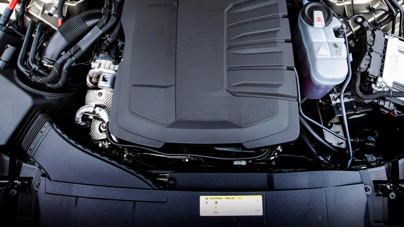

Rozborka po 150 tisících km pak dopadla pro Audi výborně. Občasné známky povrchové koroze na podvozku jsou po dvouletém provozu normální, důležitější útroby karoserie jsou i po 150 tisících km naprosto čisté a netknuté rzí. Na výbornou obstál i motor a převodovka, stav klíčových komponentů stále odpovídá tolerancím pro nový vůz. Jinými slovy - i takový nájezd, pochopitelně v rukou rozumně se chovajících řidičů, autu sotva nějak ublíží a výsledkem testu tedy zůstává známka 1 za 1 chybový bod za vadný parkovací senzor. To byla jediná závada, která musela být na autě opravena mimo běžný servis.
Suma sumárum tak i nová Audi A6 vyšla z testu mimořádně dobře, celá věc má jen jeden háček - za kvalitu se musí platit. Německý kombík totiž s veškerými příplatky vyšel na 78 290 Eur (cca 1,99 milionu Kč), což není malá suma. Takto ojetý se ale dnes dá koupit za méně než polovinu původní ceny, což už zní poněkud příjemněji, třebaže 800 až 900 tisíc Kč za takto jetou A6 může leckomu přijít jako stále vysoká částka.
