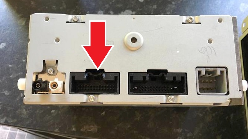

Tím si uvolníte cestu k vypáčení plastů okolo displeje palubního systému, což je zřejmě největší úskalí - chce to dost síly, zároveň ale nesmíte s celým segmentem příliš škubnout, neboť ovládání hlasitost, které je jeho součástí, je přivedeno dost krátkým kabelem. Pokud se vám to povede, odhalí se vám pohled na velkou bílou krabici mezi výstupem infortainmentu a řadicí pákou.
Tu drží další dva torxy a pokud jim pomůžete ven, můžete vytáhnout celou onu bílou krabici. V ní je několik konektorů, nás ale zajímá ten označený šipkou. Na tom najdete bílý a bílo-modrý kabel, které mají na starosti přivádění onoho aurálního zvěrstva do reproduktorů. Vytáhněte je a konektory zaizolujte nebo je přecvakněte a udělejte totéž. A je to, je po falešném zvuku, pak už „jen” stačí vše vrátit zpět na svá místa.
